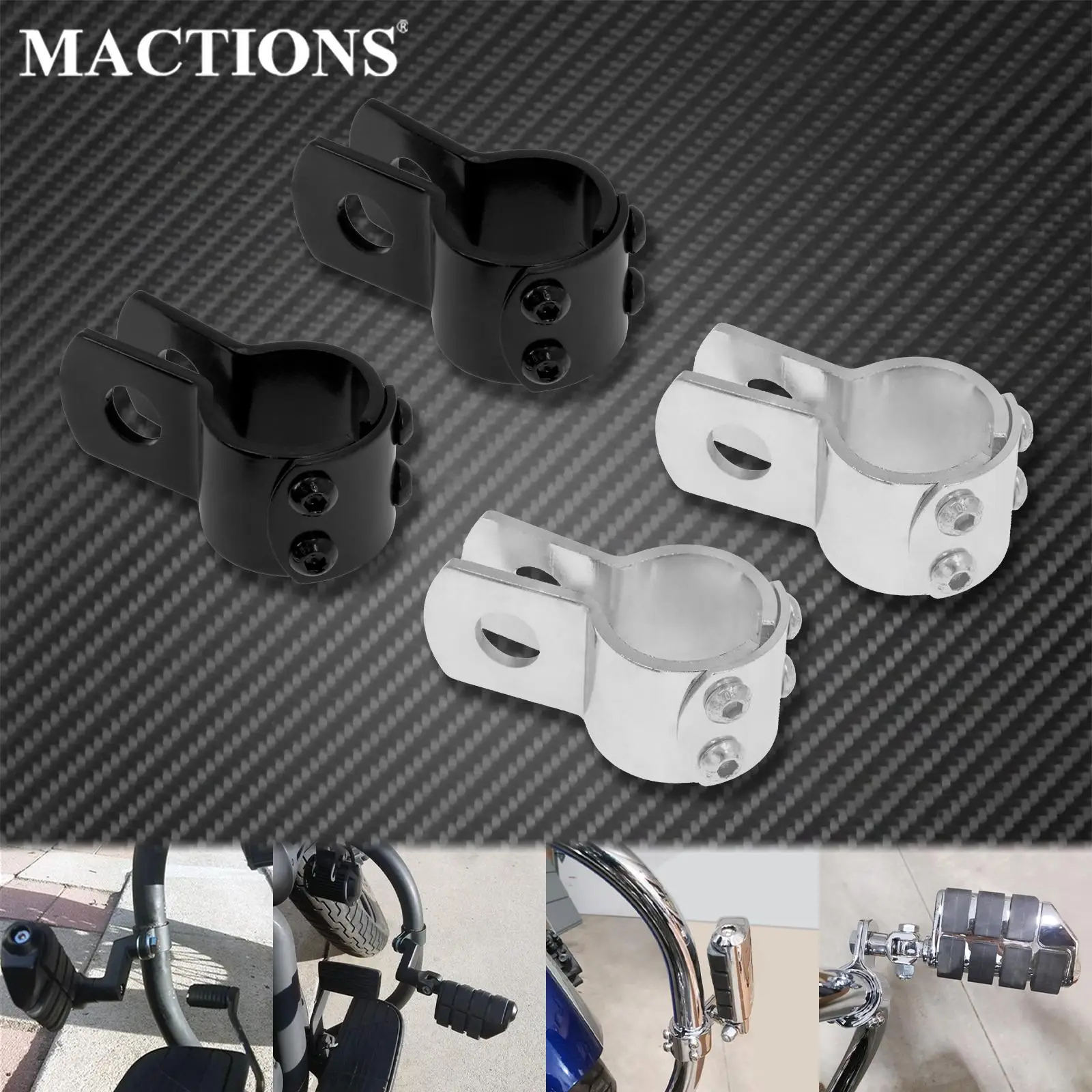

Y las sujetas con esto
Y si eres más normal que yo y no te gustan macarras pues unas normales.
Tienes hasta el kit completo
O estas, que son un poco más caras pero siguen valiendo 1/3 parte y tienen buena pinta

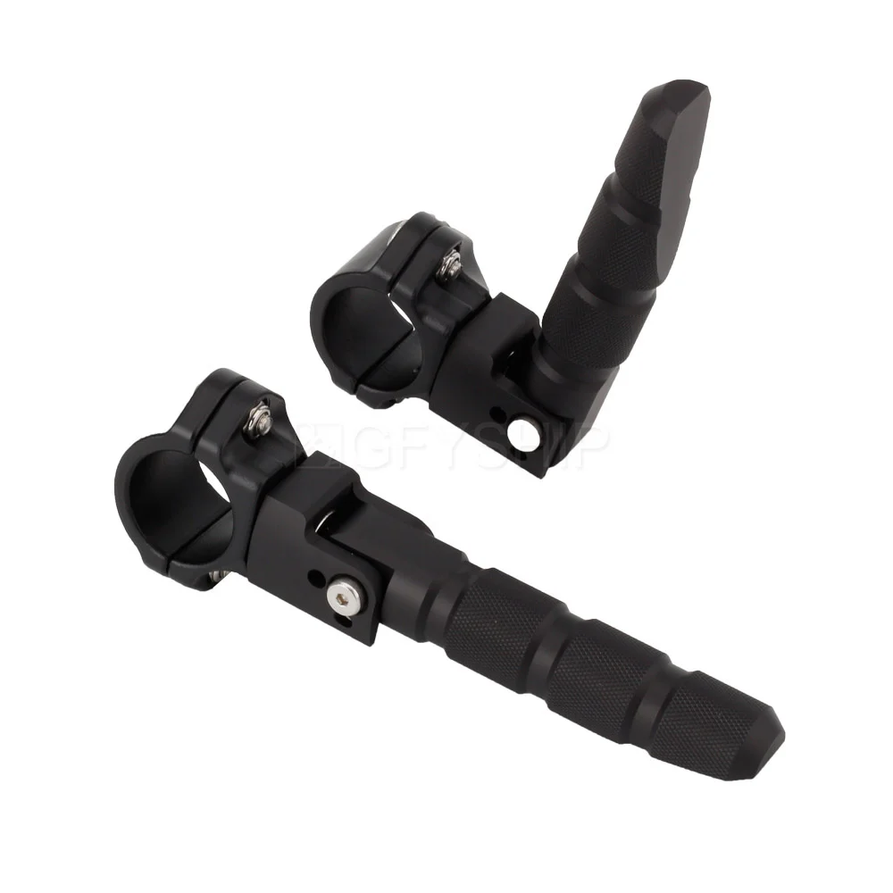

Joder. Eso encajará en esa parte? O será algo standar para otro tipo de moto y se moverá?
Edito: he hablado con unos amigos que tienen Harley y alguno ha probado esas estriberas. De las vibraciones se termina abriendo, por lo que siempre las llevan abiertas, no plegadas. Eso, en esa zona delantera, es una putada enorme (además que queda feo) ya que te impide filtrar bien entre coches
Uff. Con eso sí que tientas a la suerte en la ITV
Las puedes poner para que se doblen hacia atrás en vez de hacia arriba, les puedes meter un pequeño muelle para que vuelvan a su posición, ponerle arandelas para que vaya más duro y no se mueva con las vibraciones...
