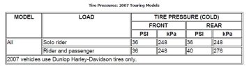

Si @Bugui Esponja, 2.5bar delante, 2.7 bar detrás. Me pongo 2.7 al ser todo grande y prácticamente en peso como si llevara acompañante (pequeño)
Yo bajaría la presión de atrás a 2.5. Aunque seas grande, no es sólo eso lo que cuenta, piensa que el conductor va mucho más cerca del centro de gravedad de la moto, así que el peso se nota menos. El pasajero va mucho más lejos del centro de gravedad, así que el peso, aunque sea poco, se nota más. Yo creo que lo que te ha pasado es que llevas el neumático con mucha presión y lo has desgastado en exceso por el centro, en lugar de repartir el desgaste por la banda de rodadura. Prueba a bajar a 2.5 a ver cómo desgasta y cómo es la conducción, sobre todo para que no te vuelva a pasar con el siguiente neumático.
