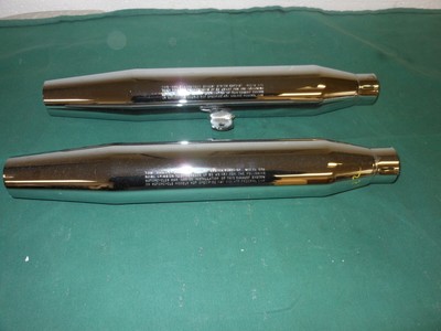

Tengo ITV dentro de unas semanas y estoy buscando escapes originales para sportster 2003.
Me ofrecen unos impolutos a muy buen precio, pero son de una sportster de 2009.
Los podré adaptar?? (lo pregunto porque están sin usar y me los dejan a 250€, si no me olvidaría y seguiría buscando.
ESCAPES COMPLETOS, NO SOLO LAS COLAS.

Adjunto las fotos de los despieces de ambos.
Lastima no tener los colectores. Por eso los necesito completos.

Los de 2003 originales creo que llevaban en compensador a la mitad justo debajo del filtro y en 2009 es por la parte baja, adaprtalos seguro, pero que sea fácil o no ya no se... creo que lo mejor es buscar unos de 2003
Tal vez si no instalamos el compensador y buscamos la forma de tapar el agujero....
Voy a pedir que me midan bien el diametro del tubo y la distancia de los tornillos de las cogidas, pero me sigue preocupando si tocará en algún sitio (chasis,cilndro,etc...) y si podré atornillarlos a algún soporte por la parte de las colas.

No te valen. Ni llevan las orejas de sujeción. Tiene el agujero del compensador y están catalizador, pero lo importante es que el número de homologación no coincide.
Puede que te gastes la pasta en comprar y adaptar para nada.
Busca unos originales. Los encuentras en EBay y a veces en wallapop a mejores precios.
Con paciencia salen hasta de 100€ la pareja.
