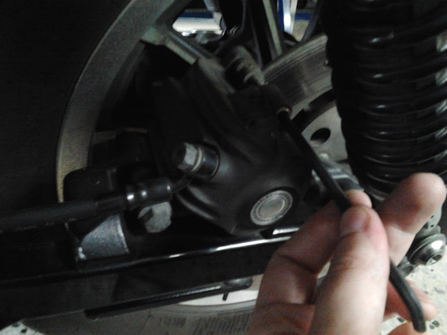

primero quitar el pasador
2013-05-11
2013-05-11
antes de meter la allen hay una tapita roscada que se saca con destornillador plano(no foto, pero es una rosca sin misterio)

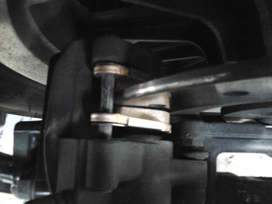

se mete una pastilla y se empuja la pinza hacia dentro(con la mano sin miedo) y se mete la otra. solo tienen una posicion y si están mal el pasador no entrará

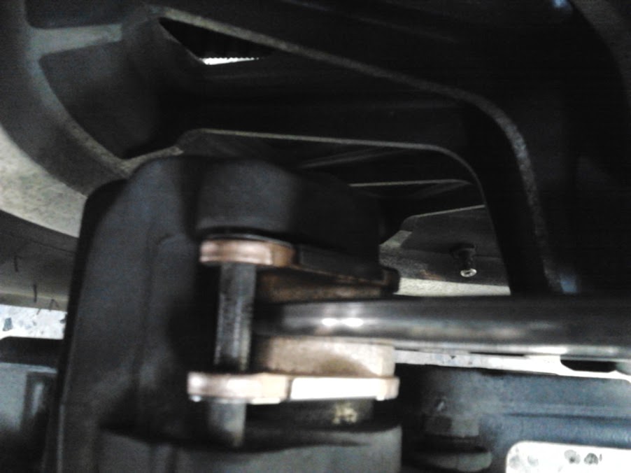

una vez puesto el pasador lo apretamos y apretamos el pedal de freno repetidamente para que el pistón llegue de nuevo a la pastilla(arriba aun no toca, foto abajo ya toca)

como curiosidad esto es la pastilla que he puesto y lo que llevaba
