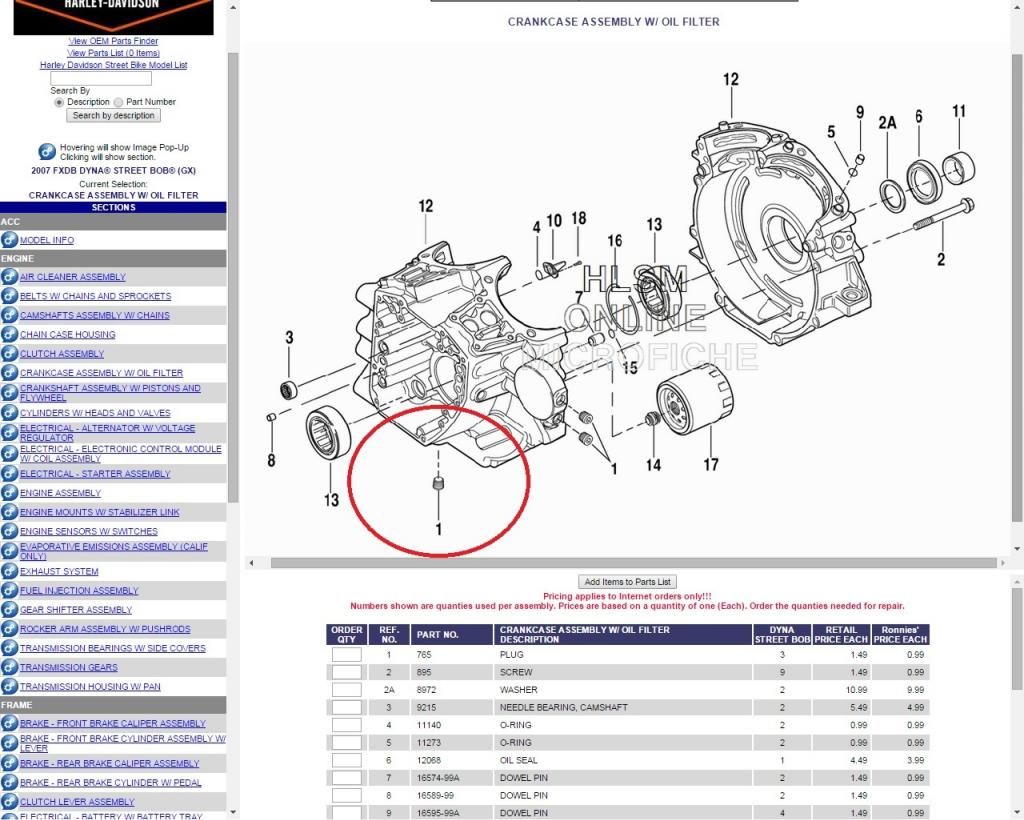

El tornillo es el de la foto. está en el lado derecho a la altura de los cilindros.

Buscando en Shopronnies he encontrado el dichoso tornillo y es el del vaciado del cárter. Espero no haberla cagado.
FXSTC95
Pero por ahí circula el aceite del motor, no? si has vaciado algo, repones en el depósito al nivel correcto y, en mi opinión, no debe haber mayor problema. Pero espera a que alguién mas docto que yo te asesore mejor. Imagino que en esa zona se pueden depositar cochinerías que vaciando por ahí se pueden evacuar, digo yo que esa sea su misión.
