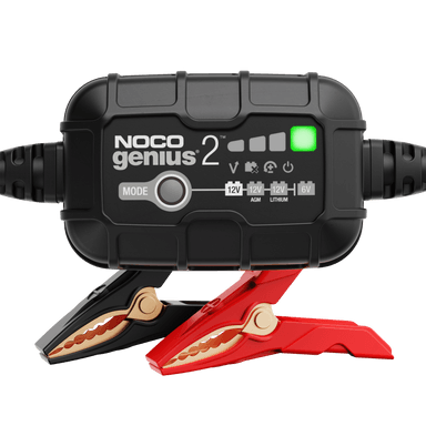

Mi cargador es éste:

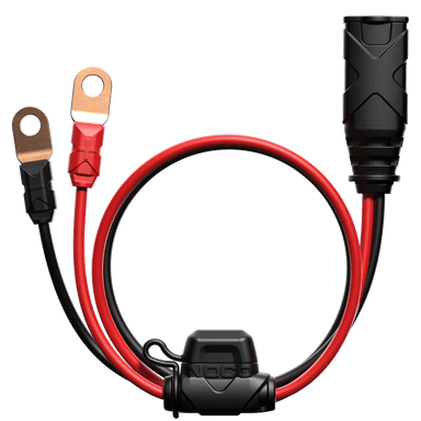

Y he visto en la web del fabricante un par de cables que creo me podrían servir. Son estos:
La diferencia entre ellos es el diámetro de interior del anillo que donde se atornilla a los bornes de la batería, que dicho sea de paso, no tengo ni idea de cuanto miden los bornes, y tampoco tengo un calibre para medirlo.

Yo creo que cualquiera de esos dos te vale de sobra. Yo tengo uno de los baratos y funciona perfectamente. No creo que sea problema de los bornes de la bateria, será mas bien de diámetro para que entre el tornillo, me atrevería a decir que esos tornillos que van a los bornes son todos iguales para las baterias de moto dentro del mismo tipo

Tienes toda la razón, tiene que ser del diámetro del tornillo. Entonces y según veo en mi moto, y supongo que en todas será lo mismo, de forma esquemática y de fuera hacia dentro tengo, en este orden:
1) Cabeza del tornillo.
2) El ojal del cable que va a la moto.
3) El perno de la batería.
4) La piececita cuadrada con el agujero roscado que va dentro del perno que es donde rosaca el tornillo.
¿El cable que quiero pillarme tendría que colocarlo pegado al ojal de la moto?

Sasto. Da igual en realidad que pongas el pigtail entre 1) y 2) o entre 2) y 3).
Yo lo tengo como tú tienes pensado:
Un pigtail fijo a la batería que sale por delante de la tapa y el conector queda escondido debajo del sillín.
Además puse un cargador USB como apuntaba Bugui en su enlace, que tiene voltímetro incorporado y un interruptor. Lo tengo enganchado a la tija con un par de bridas. Es una cajita negra que ni se ve, cuesta dos perras. Y va siempre conectado con un cable escondido debajo del depósito hasta el conector del pigtail que está debajo del sillín.
Cuando veo que el voltaje baja, desconecto el voltímetro y conecto el cargador en el conector del pigtail de debajo del sillín.
La "pega" de tu cargador es que trae un conector distinto del que traen las Harley por defecto y que se suele utilizar, el SAE. Tendrás que buscar un adaptador a SAE o un cargador USB que sirva para tu conector.

Mi principal preocupación es puede dañar algo de la moto al darle corriente sin desconectar la batería de lo que es la moto.

Para nada. Con un cargador como el que tienes sin problema.

Además los mantenedores/cargadores todos o casi todos llevan un sistema contra sobre tensión o sobre carga que desconectan automáticamente.
A parte del fusible que lleva el cable.
Otra cosa es lo que comenta Bugui de un compañero que le metieron corriente para arrancar un camión por el cable y achicharró la moto.

Voy avanzando, o eso creía cuando recibí el cable. Ayer bajé al garaje a instalar el cable, y muy iluso yo, con las ganas me quedé. Me fue imposible. Con la batería que tengo el cable no entra en la caja ni de broma, además, el fusible de protección del cable lo hace aún más difícil.
Aunque hay varios sitios para "entrar" desde debajo del asiento hasta la caja, es que no caben los cables y la batería.
Quizás con una batería de litio, dado que son más pequeñas si, pero con la que llevo, imposible, al menos sin forzar o modificar la caja de la batería. Así que, mi gozo en un pozo, me subí la batería al piso para darle un chispazo, y mañana, si el tiempo lo permite, aunque no está por la labor, quería ir de ruta a la Puebla de Don Fadrique, unos 250km, o quizás tirar algo más lejos.
No lo puedes hacer por el lado que enganchan los cables de la batería?
Lo que se ve.
Además solo te hace falta el rojo. El negro lompuedes poner a cualquier tornillo que te vaya bien.
El rojo (+) con el fusible es el que más problemas me da, está mas cerca de lo que parece de la arandela.
El negro (-) más o menos lo puedo pasar por el mismo hueco por donde pasar cable negro de la moto, pero el rojo imposible. Y para sacarlos por el agujero superior trasero de la caja no me queda espacio.

Has probado a meter, aunque supongo se si, la caja del fusible en la zona que es mas baja de la batería (según veo en la foto la parte frontal) .
Yo instalé ese mismo cable (pero sin fusible en el +) y saque el terminal por el lado contrario a la batería, usease el izquierdo. Ahí le puse una brida para sujetar el conector y listo. Es verdad que va un poco justo pero hay sitio más que suficiente.
