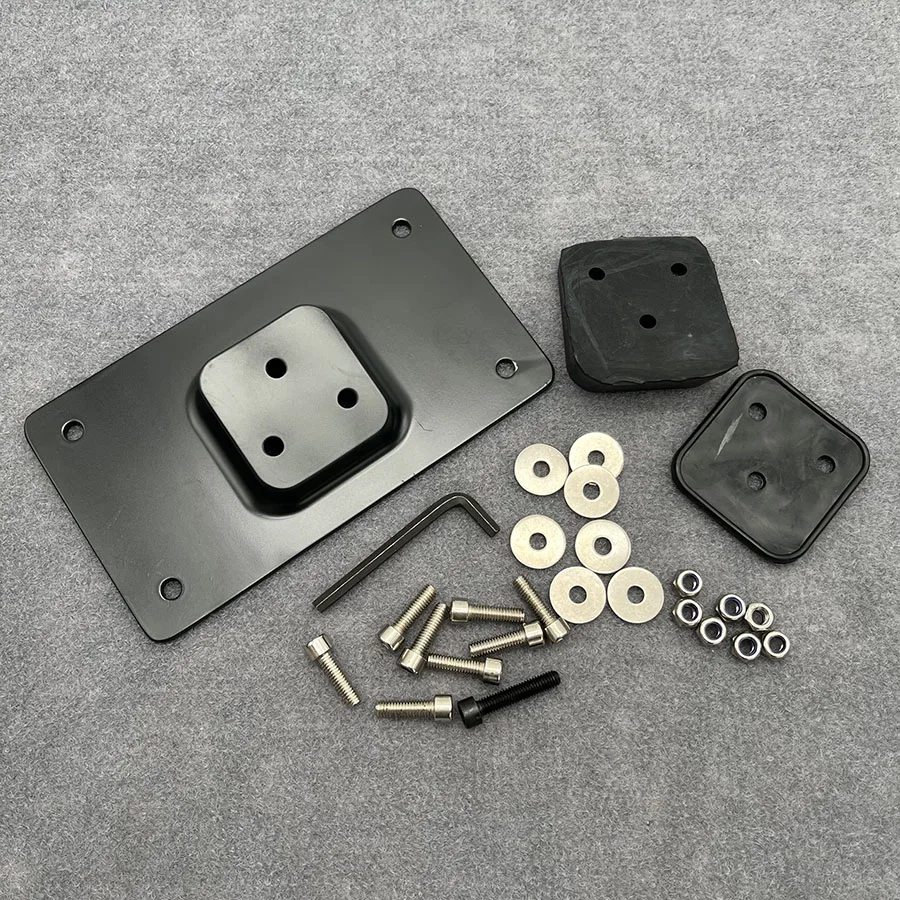

Otra opción es solamente inclinarla unos grados en el lugar original con un soporte específico.
La matrícula queda algo más integrada en el guardabarros, se mantiene la iluminación original con lo que es más económico y en caso de que tengas problemas en la ITV, cambiar el soporte son 30 minutos a lo sumo.
