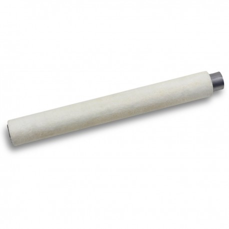

Estos también irían bien??
Esos son universales, pero no te pueden asegurar que te valgan o los tengas que modificar.
Están los originales en esta pagina también:
https://california-motorcycles.com/...ptional-baffles-for-harley-davidson-1861-0578
