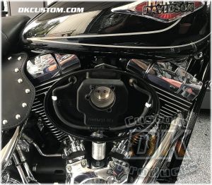

Para poner en contexto a quien no sepa nada, las motos por normativa no pueden soltar al exterior los gases de aceite que se evaporan durante el funcionamiento del motor, por ello los recirculan a la admisión para que se queme de nuevo, pringando la admisión y carbonizándose en los cilindros y válvulas.
El Catch Can no es mas que un pequeño sistema que recircula esos gases a un pequeño depósito donde se acumula ese aceite evitando que toda esa mierda entre en el motor para que solo aspire aire limpio y frio.
El caso es que voy a estrenar moto en unas semanas y estoy indagando al respecto, alguien lo lleva o lo conoce en profundidad? es realmente útil u otro engañabobos.
Estoy tentado de pillar uno y montarlo nada mas pasar la primera revisión.
Engañabobos.
¿Que les pasa a las motos que circulan con el aceite quemándose en los cilindros? ¿Se rompen? Se les crea una capa de carbonilla, ¿y qué? aumentan la compresión.
Que te molesta esa capa que no ves, pues hay productos para aligerarla y ñapas con agua oxigenada para lo mismo.

Ahora mismo no lo tengo puesto , aunque si lo estube viendo y es bastante simple . es una pieza que inutiliza los tornillos respiradores que llevamos en el filtro que redirecciona los gases y como bien te dicen despues le pones un filtro de los pequeños o un deposito donde se queda acumulado ese vapor de aceite . En mi opinion (no soy ningun experto) mal no le hace al intake , estaria entrando a la combustion aire mas limpio y a los que hacemos el mantenimiento nosotros mismos , cuando limpias el filtro y limpias el intake notas la cantidad de mierda que tienes pegada en las paredes . Por otro lado no creo que notes una diferencia en cuanto a comportamiento del motor .
Al final es algo muy personal , ya que si es verdad que el motor esta "preparado" para quemar esos vapores de aceite , no creo que le haga mal el no tenerlos
Eso no es mas que un pocillo que se va a ir llenando con los vapores del aceite, cuando se vuelven líquidos al enfriarse. Por lo tanto, tendrás que vaciarlo de vez en cuando. La mayor utilidad, es que el filtro de admisión no se mancha de aceite, y si es "sin tapa" no te pringa los tejanos.
