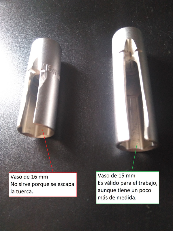

SI finalmente te toca regular las luces auxiliares, te comento como lo hice en mi Heritage, que supongo será parecido o igual.
Aflojas los dos tornillos allen que sujetan el intermitente. Una vez queda colgando de un cable el piloto del intermitente, debes usar una llave con una ranura lateral para que pase ese cable en medida 9/16", que es la medida de la tuerca que sujeta el faro auxiliar. El acceso a esa tuerca es desde abajo y con el intermitente retirado. Una vez floja la tuerca podrás regular el faro auxiliar a voluntad.
Como en pulgadas no encontré la llave suelta, sacrifiqué con la radial una llave de tubo larga pero de medida 15 mm y me hizo el apaño
IMG_20200913_183854_444
Acceso a la tuerca del faro auxiliar (foto de la web)
