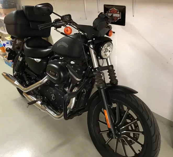

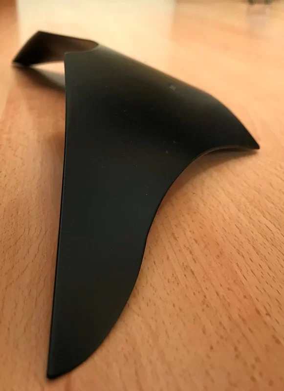

Con las torretas de 4 pulgadas la moto me quedó así. Me acercó un poco el manillar y conseguí una posición comodísima, pero...no me gustó que se viese tanto cable y le añadí hace poco una pantalla artesanal. Saludos.
Muchas Gracias por el aporte!! ahora ya se que he acertado y sin montarlas, esa es la altura que buscaba, no tuviste problema a la hora de montar con cables y demás, verdad? algo que tenga que tener en cuenta a la hora de montarlas?
La montó el mecánico (mi ignorancia sobre la mecánica de las motos es inconmensurable), pero no hizo falta cambiar el cable. Llego un poco justo, eso sí. Saludos.
