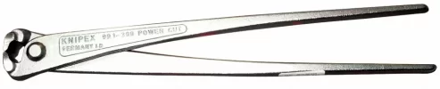

Yo tampoco veo claro que puedas cortarlo con una tenazas y menos si son de un todo 1€ chino!

tenazas_knipex_02.jpgvamos a ver, personalmente pienso que meter un disco para cortar metal en el tanque, aunque sea de una dremel,creo que es una autentica locura.
esas tenazas que has puesto no se si seran como dicen de los chinos, o no, yo lo hice con unas tenazas de rabo largo que se utilizan para la ferralla, los que hacen los hierros que luego se utilizan para los forjados y pilares de las casas, tienen un fili ke te cagas, ya que son especialmente para alambre y al tener el rabo mas largo, no necesitas utilizar tanta fuerza

Por cierto, las tenazas de la foto con para cerámica (de alicatador).
