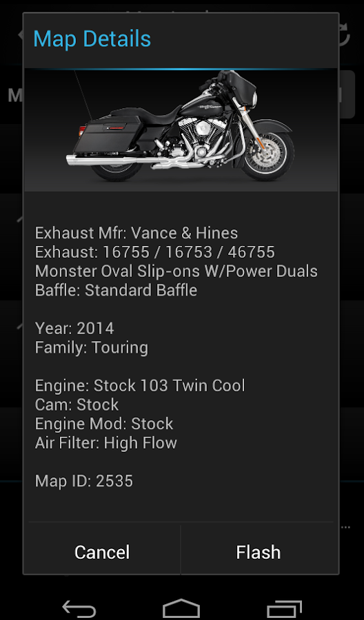

Buenos dias,<br>Me he empapado de este de este hilo ya que tengo un amigo con la forty eight que está muy interesado en el fuel pack 3 pero no tiene ni idea de&nbsp; informática ni de foros. Bien la cuestión es que también me he descargado la aplicación y no hay mapas para la forty eight..¿puede ser o algo hago mal?
Si a tí, me quedao con tu cara :partiendose_de_risa
Si transteas un poco la web en el apartado FP3, a mitad de página a la izquierda hay un botón que pone "map look up/applications" y lleva a la página que te puse.
xx_i2JzL-4uwcN-WJH8sBTofH5tWYMvJZ-CqGPQZSS9tcr0ubvQQRdBVX2uXnIuNcTb-=h900
Has de poner lo que ponde Map ID
