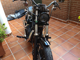

Respecto al latiguillo delantero tengo mis dudas, igual lo devuelvo. No trae una pieza de bifurcación similar a la de serie sino una pieza mucho mas simple (ver pieza cromada foto). Por un lado entra el latiguillo que viene de la bomba y por el otro lado salen los dos que van a las zapatas. Por lo tanto uno de los latiguillos de la zapata tiene que ir por encima del guardabarros, vamos que queda como el culo.
La primera foto latiguillos delanteros, la segunda el trasero

Bueno lo del latiguillo puede tener fácil solución, goodridge tiene un extenso catalogo de piezas para esto, seguramente haya una pieza de tres patas que es la que llevo yo en la ultra. Entra en su web y busca el catalogo.
Respecto al trasero la moto dejará de bloquear compañero cuando pongas unos amortiguadores en condiciones detrás, en mi caso fue meter los progressive y adiós a los derrapes... Es lógico, un muelle firme no permite que el basculante suba cuando frenamos... Incluso con pastillas brembo ya no derrapa.
Yo estuve viendo la página de goodridge y no vi ninguna pieza de tres patas, tambien puede ser que no buscase bien. En la foto de mi post tienes el kif especifico de esta marca para la xl 883 r y viene con la pieza esa cromada.
Otra opción ( que no he estudiado) puede ser el kif específico de latiguillos metálicos de harley.
Finalmente el compañero Gnomin me ha dicho como se monta. A un lado los latiguillos de la bomba y disco dcho y al otro lado latiguillo disco izquierdo (tonto stoy :lengua_fuera:). Así queda bien y ningun latiguillo se cruza por encima de guardabarros delantero. Si puedo lo monto todo el fin de semana que viene y posteo si la diferencia de frenada y tacto vale la pena la inversión de €.
No acabo de entender muy bien esto. ¿Tienes alguna foto?
Marchando, te mando un par de fotos generales y una del minicolector montado. A un lado del colector va el latiguillo de la maneta y pastilla dcha y al otro lado el latiguillo de la pastilla izda.
